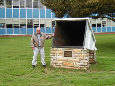

Ewen und Purcell benutzten eine Hornantenne, die gar nicht mal so groß war wie das folgende Bild zeigt:
„Doc“ Ewen und seine Antenne (https://www.nrao.edu/whatisra/images/doc.jpg)
Die Abmessungen der Öffnung sind 109×145 cm. Der damals verwendete Empfänger hatte eine Rauschzahl von 11dB, also nach heutigen Maßstäben sehr „schlecht“.
Die holländische Gruppe hatte einen Parabolspiegel von 7,5 m Durchmesser, mit einer Rauschzahl des Empfängers von 13 dB.
