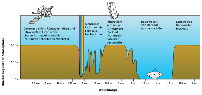

Wie der Name bereits vermuten lässt, befasst sich die Radioastronomie mit der Beobachtung des Weltalls im Bereich der Radiowellen. Unsere Atmosphäre lässt nämlich nicht nur das für uns sichtbare Licht durch, sondern auch einen Bereich der elektomagnetischen Strahlung, den wir als Radiowellen bezeichnen. Andere Bereiche, etwa das Infrarotlicht, das ultraviolette Licht sowie die Gammastrahlung wird von unserer Atmosphäre blockiert (Atmosphärisches Fenster).
Radiostrahlen, die sich auf der Erde messen lassen, umfassen den Frequenzbereich vom 6 Megahertz bis 300 Gigahertz. Diese Strahlung wird von ganz anderen Phänomen erzeugt als das sichtbare Licht. Deswegen „sieht“ der Radioastronom andere Objekte als mit einem konventionellen Teleskop. Dazu zählen zum Beispiel die Wolken aus kaltem Gas, aus deren Verdichtung einmal Sterne entstehen. Andere Beispiele sind die Überreste von explodierten Sternen, den sogenannten Supernovae, oder auch weit entfernte Galaxien in den Tiefen des Weltraums. Auch die geheimnisvollen „Pulsare“ gehören zu den Beobachtungsobjekten der Radioastronomie. Dies sind „Sternenleichen“ die sich rasend schnell um ihre eigene Achse drehen und dabei Radiopulse aussenden.
