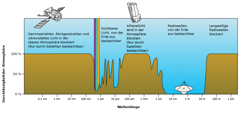

Wie der Name bereits vermuten lässt, befasst sich die Radioastronomie mit der Beobachtung des Weltalls im Bereich der Radiowellen. Unsere Atmosphäre lässt nämlich nicht nur das für uns sichtbare Licht durch, sondern auch einen Bereich der elektomagnetischen Strahlung, den wir als Radiowellen bezeichnen. Andere Bereiche, etwa das Infrarotlicht, das ultraviolette Licht sowie die Gammastrahlung wird von unserer Atmosphäre blockiert (Atmosphärisches Fenster).
