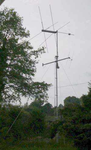

Seit Ende 2010 ist ein automatischer Sternschnuppendetektor im 6m-Band aktiv. Die Daten werden stündlich auf die Internetseite von https://rmob.org übertragen und können dort mit anderen Stationen verglichen werden.
Das Bild zeigt oben die Turnstyle-Antenne für den Empfang der Sender Ipres oder Dourbes im 6m-Band (beide in Belgien). Diese Antenne ist eine Kopie der Sendeantennen. In der Mitte des Mastes ist rechts als Reserve eine kleine HB9CV-2m-Band Antenne zum Empfang des Senders GRAVES (Frankreich) montiert.
