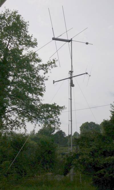

Das Bild zeigt oben die Turnstyle-Antenne für den Empfang der Sender Ipres oder Dourbes im 6m-Band (beide in Belgien). Diese Antenne ist eine Kopie der Sendeantennen. In der Mitte des Mastes ist rechts als Reserve eine kleine HB9CV-2m-Band Antenne zum Empfang des Senders GRAVES (Frankreich) montiert.
