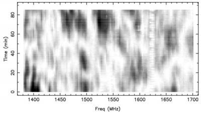

Die Flussdichte von Pulsaren wird durch einen Effekt beeinflusst, der als Szintillation bezeichnet wird. Szintillation kann die Stärke zeitweise deutlich anheben, und zu anderen Zeiten kann sie so stark herabgesetzt sein, dass der Pulsar nicht beobachtet werden kann. Wie stark die Szintillation ausgeprägt ist und und in welchen Zeiträumen sie sich abspielt ist von Pulsar zu Pulsar recht unterschiedlich. Gerade bei dem für den Amateur in der nördlichen Hemisphäre interessanten Pulsar B0329+54 ist sie recht signifikant.
Das nachstehende Bild zeigt die Variation der Signalstärke in einem Zeitraum von 85 Minuten im Frequenzbereich von rund 1400 bis 1700 MHz. Die Stärke der Graufärbung stellt dabei die Stärke des Signals dar:
Wie man erkennen kann, ist das Signal zu bestimmten Zeiten verstärkt, und zu anderen Zeiten deutlich vermindert. Das bedeutet, dass man je nach Beobachtungsfrequenz und -bandbreite und Zeitpunkt der Beobachtung sehr unterschiedliche Ergebnisse erzielen kann. In der Praxis bedeutet dies, dass mal eine Beobachtung gelingt und zu anderen Zeiten eben nicht.
Zu beachten ist weiterhin, dass das Szintillationsverhalten in anderen Frequenzbereichen anders ausfallen kann. Bei niedrigeren Frequenzen spielt sich die Szintillation beim gleichen Pulsar B0329+54 auf sehr viel kleineren Frequenz- und Zeitskalen ab:
Hier wird man also recht konstante Resultate erzielen. Anderseits hat man aber auch nicht den Vorteil, mal einen „glücklichen Moment“ zu erwischen.
